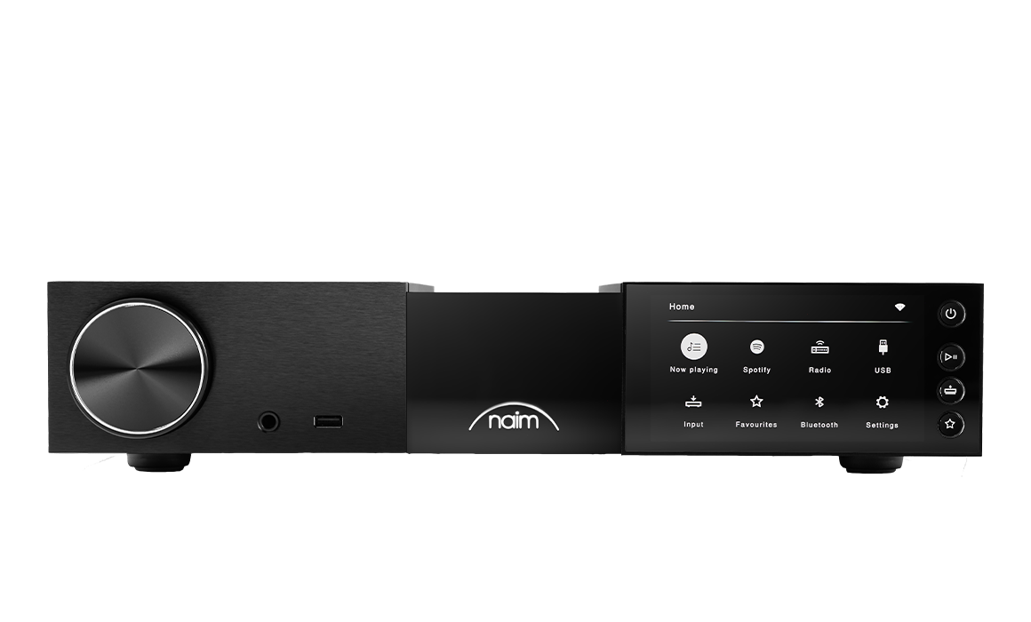

NSC 222 - Front
NSC 222
Beginnen Sie Ihre New Classic Musikreise mit dem äußerst vielseitigen Vorverstärker NSC 222. Greifen Sie auf zahlreiche Musik-Streaming-Plattformen (Spotify, TIDAL, Qobuz ...), diverse Internetradiosender und vieles mehr zu. Es werden Bitraten bis zu 32 bit/284 kHz unterstützt.
Sie sind Schallplattenfan? Der NSC 222 verfügt über einen MM-Phonoeingang. Sie lieben Kopfhörer und möchten ein individuelles Hörerlebnis genießen? Der NSC 222 ist mit Naims neuester Kopfhörertechnologie ausgestattet, die von unserem vielfach preisgekrönten DAC-Verstärker Uniti Atom Headphone Edition übernommen wurde.
