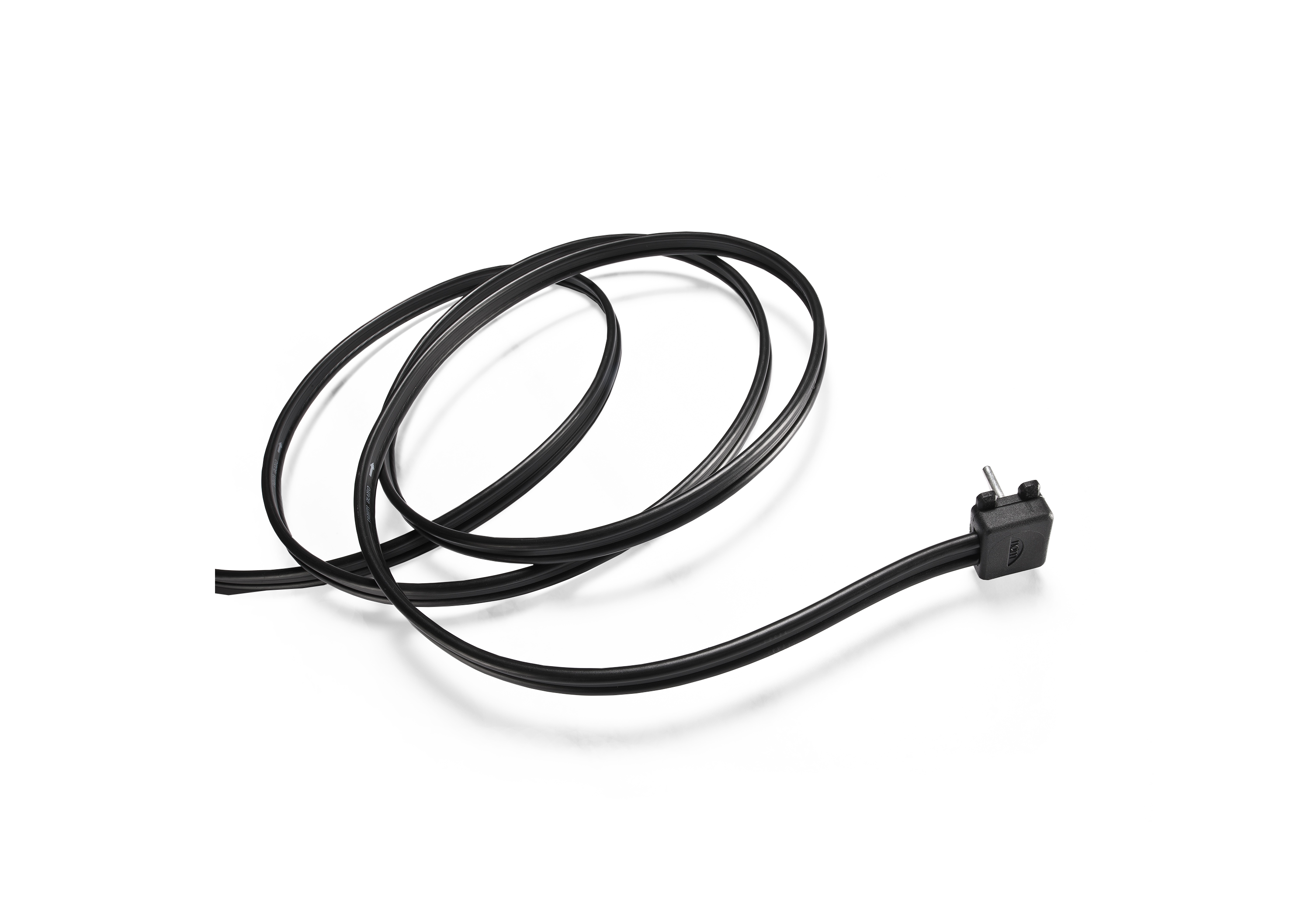

NAC A5 Multi-Strand Loudspeaker Cable
Jedes Glied in der Wiedergabekette trägt zur Klangqualität bei. Dies gilt bei jeder Hifi-Anlage und selbstverständlich auch für die Lautsprecherkabel.
Das NAC A5 ist ein mehradriges Lautsprecherkabel mit zwei getrennten Leitern, die jeweils eine Querschnittsfläche von 4 mm2 haben. Seine Konstruktion ist so optimiert, dass es zu allen Naim-Verstärkern und beliebigen Lautsprechermodellen voll kompatible Werte bei elektrischer Kapazität, Induktivität und elektrischem Widerstand aufweist.
Wir empfehlen daher die Verwendung des NAC A5 sowie unserer rechtwinkligen Lautsprecherstecker, die eine sichere, bequeme und effektive Verbindung gewährleisten. Selbst an der Beschichtung der Stecker haben wir intensiv geforscht.

  • zwei getrennte Leiter mit je 4 mm2 Querschnittsfläche
  • für die Verwendung mit Naim-Verstärkern optimierte Konstruktion und Bauweise
