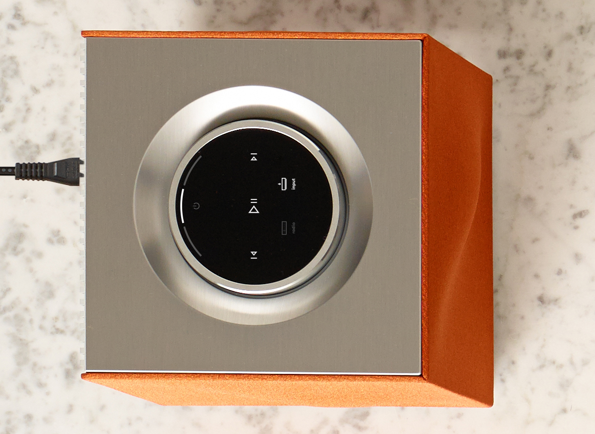

Das Touchpanel der Mu-so ist zu einer der kultigsten Benutzerschnittstellen der Highend-Szene geworden. Der weiß beleuchtete Drehregler, der das Panel umfasst, erinnert stark an den Lautstärkesteller unserer Referenz-Vorstufe Statement und bietet ein einzigartiges haptisches Erlebnis. Ein Jahr und zahlreiche Tests nahm die Perfektion der Mu-so-Benutzerschnittstelle in Anspruch. Wir haben Simon Matthews, Steve Sells und Paul Neville aus der Entwicklungsabteilung von Naim zu Technik und Design dieser faszinierenden Benutzerschnittstelle befragt.

SM: Vor allem wollte ich den Lautstärkeregler am Produkt zu einem seiner wichtigsten Elemente machen. Lautstärke erweckt die Musik zum Leben. Ein präziser Drehregler gibt präzise haptische Rückmeldungen, was wiederum gut zu musikalischer Präzision passt. Wie bei der Statement wollte ich den Lautstärkeregler in den Vordergrund rücken, um das Kind in uns zum Spielen anzuregen.
PN, SS: Die Vorgabe war, einen absolut präzise, butterweich laufenden Drehregler mit einem feststehenden Touchpanel in der Mitte zu entwickeln. Er sollte ein wesentlicher Bestandteil der Mu-so werden.
So wurde die gesamte Benutzerschnittstelle in einem zusammengefasst, mit dem für uns typischen Industriedesign. Sie ist modern und doch einladend, greift Elemente aus früheren Naim-Produkten auf, hat einen extrem hohen Wiedererkennungswert und sieht dazu noch edel aus.

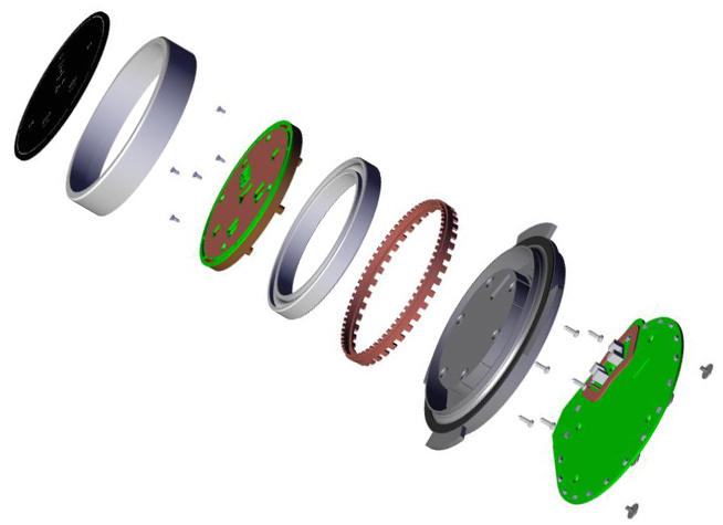

Ein Naim-eigener Drehgeber
SS: Normale Drehgeber haben in der Mitte eine Achse, die gedreht wird. Eine Achse ist jedoch problematisch, wenn man ein Touchdisplay in der Mitte platzieren will. Wir hätten Zahnräder verwenden können, um die Drehung umzusetzen, aber die Reibung hätte man bei der Bedienung gespürt.
Um das gewünschte Ergebnis zu erzielen, haben wir deshalb eine Lagerung konzipiert, die das Touchdisplay umfassen sollte. Der Geber ist berührungs- und reibungsfrei, abgesehen von dem Lager gibt es keine beweglichen Teile. Ein Vorteil des berührungsfreien Systems ist, dass es keinem Verschleiß unterliegt – außerdem ermöglicht es genau das edle Bediengefühl, das wir erreichen wollten.
Wie entstand der Drehregler?
Wir wollten ein Präzisionslager entwickeln, das immer butterweich läuft, Tag für Tag, Jahr für Jahr. In einer solchen Anwendung hält ein Präzisionslager ein Leben lang. Um gleichbleibende Laufruhe zu erreichen, verwenden wir Lagerfett. Wir haben mit bestimmt Hunderten von verschiedenen Fetten herumexperimentiert, bis wir das Bediengefühl hatten, das man von der Mu-so kennt.
Damit die Drehbewegung erfasst werden kann, ist der Drehring unten mit Zinnen versehen (siehe Zeichnung). Die Zinnen fahren durch optische Schalter, ein unsichtbarer Lichtstrahl erfasst die Zinnen. Durch die Verwendung von optischen statt elektrischen Schaltern bleibt alles berührungslos, was ja, wie erwähnt, unser Ziel war. Weil es keine beweglichen Teile gibt, sind die Schalter sehr langlebig.
