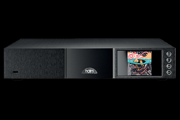

ND 555
Purer Musikgenuss mit unserer fortschrittlichsten Streaming-Plattform
Unser neuer Referenz-Netzwerkplayer ist das beste Quellgerät, das wir jemals gebaut haben.
Der ND 555 basiert auf unserer jahrzehntelangen Erfahrung in der Entwicklung von Audiokomponenten und vereint unsere innovative neue Streaming-Plattform mit klassischer Analogtechnik von Naim. Der Netzwerkplayer verfügt über einen 40-Bit-SHARC-Prozessor mit fortschrittlicher Signalverarbeitung, ein gefedertes Messing-Subchassis zur mechanischen Entkopplung aller klangrelevanten Schaltungen und das beste Netzteil, das wir jemals gebaut haben.
Egal, ob Sie die druckvollen Grooves von John Bonham oder die atemberaubenden Läufe von John Coltrane hören – der ND 555 spielt Ihre Musik mit verblüffender Leichtigkeit und mitreißender Musikalität. Wir sind der Meinung, dass der ND 555 in Verbindung mit einem Verstärker aus der Statement- oder 500er Serie dem Ideal live gespielter Musik so nah wie nur möglich kommt.

Maximale Kontrolle
Es gibt mehrere Möglichkeiten, den ND 555 zu bedienen. So gibt Ihnen die Naim-App für iOS und Android umfassende Kontrolle über Ihren Netzwerkplayer. Greifen Sie auf Ihre lokale Musiksammlung, Webradiosender und Streaming-Dienste sowie auf Diskografien und sonstige Interpreteninfos zu. Es ist sogar möglich, mehrere Naim-Player zu einem Multiroom-System zusammen zu fassen. Die App eignet sich außerdem zur Steuerung des Musikservers Uniti Core und – über die RC5-Integration – kompatibler Verstärker. Darüber hinaus können Sie Ihren Netzwerkplayer dank Over-the-Air-Updates mit einem einzigen Fingertipp aktualisieren und neue Features laden.
Für Anwender, die das Haptische bevorzugen, wird eine hochwertige zigbee®-fähige Fernbedienung aus Metall mitgeliefert. Sie muss nicht direkt auf den Player ausgerichtet werden, sodass Sie das Gerät sogar „ums Eck“ bedienen können. Das große Farbdisplay des ND 555 zeigt gestochen scharf Coverabbildungen und Titelinformationen an, während die Fronttasten Zugriff auf wichtige Funktionen wie Standby und Eingangswahl bieten.

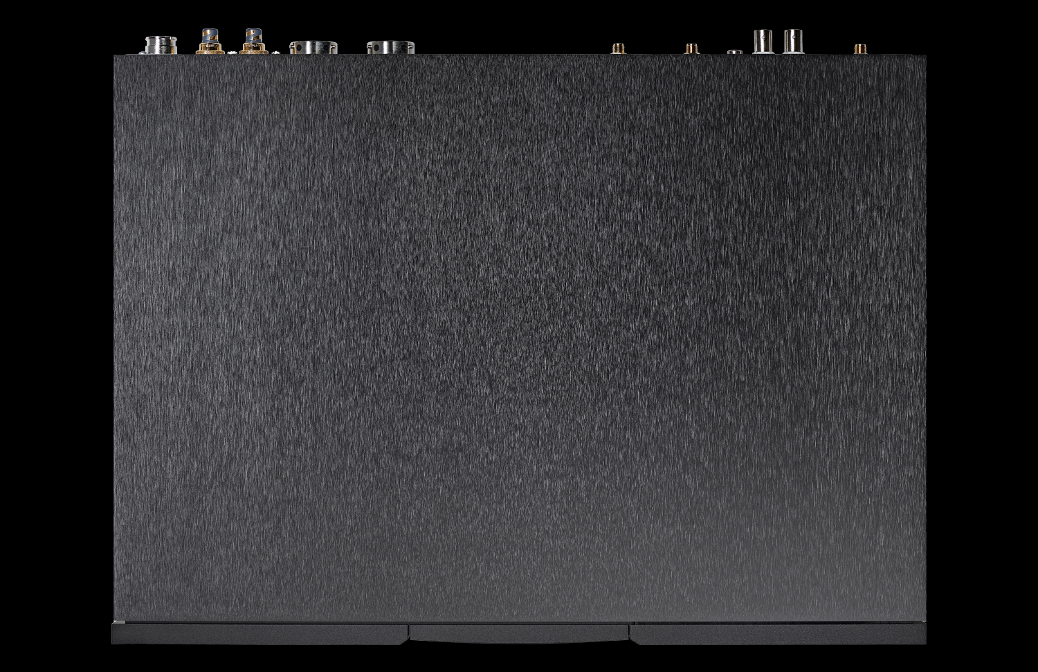

Abmessungen und Gewicht
87 mm x 432 mm x 314 mm (H x B x T)
Anschlüsse
Audio-Eingänge
2 x TosLink optisch (bis 24 Bit/96 kHz)
1 x Cinch koaxial (bis 24 Bit/192 kHz, DoP 64Fs)
1 x BNC koaxial (bis 24 Bit/192 kHz, DoP 64Fs)
Audio-Ausgänge
1 x Cinch paar
1 x DIN 5-polig
