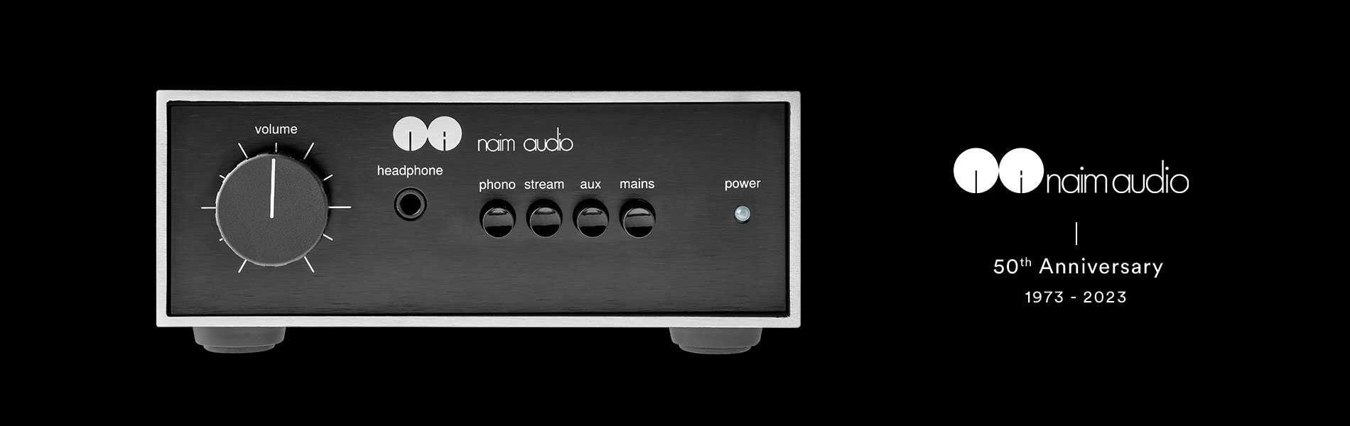

NAIT 50 jest godnym następcą NAIT 1, wzmacniacza zintegrowanego Naima wydanego w 1983 roku.
Każda część NAIT 50 została przeprojektowana. Jest to audiofilski wzmacniacz zintegrowany Naim "big box" w małej obudowie. Niektóre z nowych funkcji tej rocznicowej edycji obejmują nowy dyskretny tranzystorowy wzmacniacz słuchawkowy, który można znaleźć w serii New Classic, dzięki czemu można cieszyć się wszystkimi rodzajami odsłuchu. Za eleganckim wyglądem NAIT 50 kryje się również najwyższa jakość dźwięku.
Najwyższa jakość odsłuchu
25 W mocy na kanał i 225 W mocy szczytowej, trzy wejścia (MM gramofonowe, Stream, Aux), przedwzmacniacz gramofonowy MM z dyskretnymi tranzystorami: NAIT 50 łączy w sobie moc, parametry i wszechstronność. Oddaje on najbardziej wymagającą dynamikę z całą siłą i autorytetem, jakiego można oczekiwać od wzmacniacza Naim. Urządzenie można łączyć ze wszystkimi rodzajami kolumn, a także ze streamerem, aby uzyskać doskonałą instalację hi-fi.
Design
Design
Produkty Naim są zarazem współczesne i ponadczasowe. Rezygnujemy z wszelkich zbędnych elementów ozdobnych które nie służą celom związanym z parametrami i jakością brzmienia.
NAIT 50, wykonany ręcznie w pracowni Naim, odznacza się bezkompromisową jakością i estetyką. Przedni panel łączy w sobie tradycję i nowoczesność.
