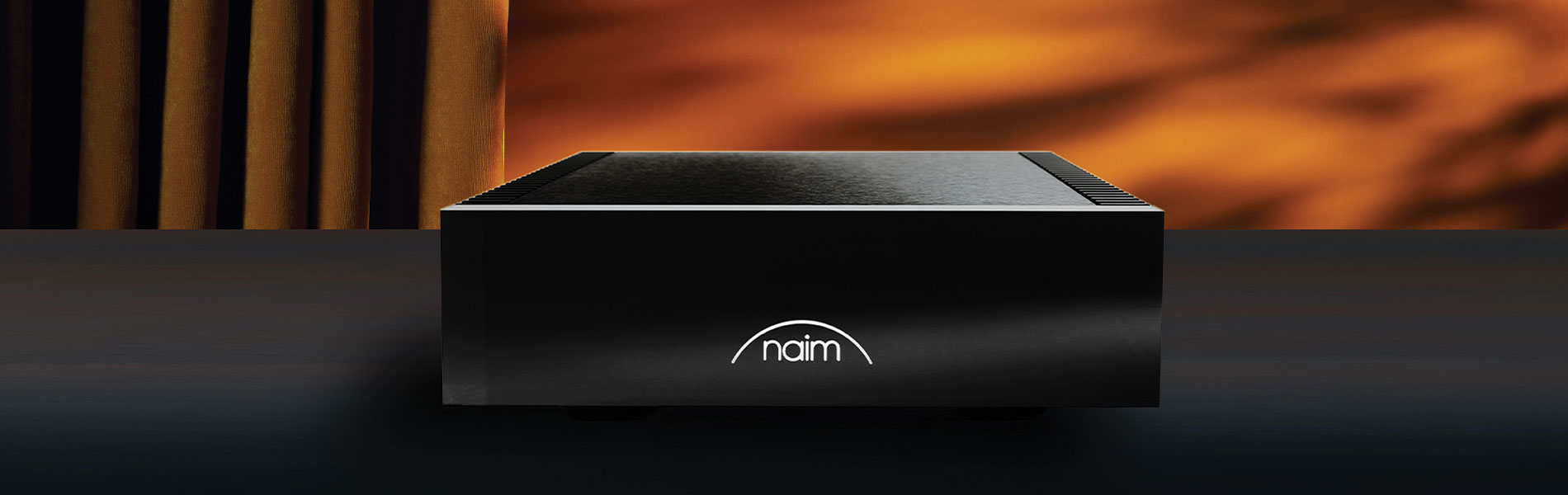

Unter der Leitung unseres Technischen Direktors haben unsere Ingenieure spezielle elektronische Schaltungen entwickelt, um die Leistung der New Classic-Produkte zu steigern. Für den NVC TT wurden die besten audiophilen Komponenten ausgewählt und hochpräzise Messungen durchgeführt, um ein kompromissloses Ergebnis zu erzielen. Er basiert auf einem innovativen Konzept, das teilweise das Konzept der Kombination von Phonostufe und Netzteil aus der Solstice Special Edition von Naim aufgreift.
Perfekte Integration in Komplettsysteme
Der NVC TT lässt sich problemlos an die Vorverstärker NSC 222 und NAC 332 der New Classic-Serie anschließen. Für ultimativen Schallplattengenuss verfügt er über ein eigenes Netzteil, das NPX TT.
Ein zeitloses Design
Produkte von Naim sind sowohl zeitgemäß als auch zeitlos. Bei unseren Kreationen verzichten wir auf unnötigen Schnickschnack, der die Leistung und die Qualität des gelieferten Klangs beeinträchtigen würde. Das Design des NVT TT orientiert sich an früheren Naim-Kreationen wie der SuperLine, aber auch an dem Statement-Verstärker. Die hochpräzise Bauweise des NAP 350 zeichnet sich durch ein klares Design, edle Materialien und die einstellbare Helligkeit des Logos aus.
Aluminium und Naim
Aluminium und Naim
Unser Gründer, Julian Vereker, erkannte sofort die vielen Vorteile, die Aluminium zur Umhüllung der elektronischen Komponenten von Naim bietet. Er wusste, dass empfindliche Audiokomponenten sehr anfällig für die Auswirkungen von Magnetfeldern, thermische Instabilität und unerwünschte Vibrationen sind ...
Die New Classic-Reihe folgt diesem hochtechnischen und nachhaltigen Ansatz mit Aluminiumgehäusen, die nur von unserem Flagship-Produkt „Statement“ übertroffen werden. Naim wählte ein hochwertiges Aluminium, das thermische und mikrofonische Eigenschaften optimal kombiniert. Die Fronten werden mit massiven 20-mm-Aluminiumblöcken verkleidet; an den Seiten sind Kühlkörper angebracht. 5-mm-Platten verschließen das Produkt oben und unten. Für eine unveränderliche Schönheit während der gesamten Produktlebensdauer wird das Aluminium gebürstet, mikrosandgestrahlt und eloxiert. Ein einziger Blick und eine einzige Berührung genügen, um sich in die New Classic-Reihe zu verlieben, lange bevor die erste Musiknote gespielt wird.

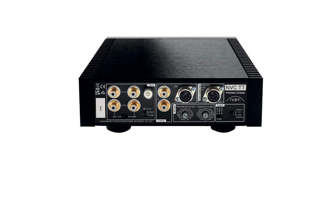

Technische Daten
Attribute Value
Product Type
Switchable MM/MC phono stage with MC load adjustment
Audio Outputs
Max output signal: 8 Vrms
Headroom:
MM: 22dB ref 5mV input
MC (low & high gain): 23dB ref 0.5mV input low gain setting, 17dB ref 0.5mV high gain setting
Audio Inputs
MM: (Partial) – 2dB at 20Hz and -3dB at 14Hz
Audio-Eingänge
Attribute Value
Endstufeneingan
+/-18V DC @300mA
Audio-Ausgänge
Attribute Value
Stromversorgung
Stereo RCA
Crosstalk
MM: >75 dB
THD + N
MM: <0.005% ref 50mV input
MC (low & high gain): <0.005% ref 1.5mV inpu
Signal-to-Noise Ratio
MM: 83dB réf. 5 mV A-wtd
MC (low & high gain): 84dB ref 0.5mV A-wtd (both gain settings)
Gain
MM: 42dB
MC (low & high gain): 61dB low gain and 67dB high gain (switchable)
Phono Specific
Attribute Value
RIAA Accuracy
MM: +/-0.1dB
Physische Daten
Attribute Value
Gewicht
7.5lbs (3.4kg)
Abmessungen (H x B x T)
23/4x 83/8x 121/2" (7x21.4x31.7cm)
Stromversorgung
Attribute Value
Ausgangsleistung
1 x Stereo RCA
1 x 5 pin DIN
1 x 8 pin DIN
Power Output
MM: 47kΩ and 100pF
16 selectable resistive values:
1 000 Ω, 600 Ω, 430 Ω, 330 Ω, 250 Ω,
215 Ω, 185 Ω,165 Ω,150 Ω, 140 Ω, 125 Ω,
115 Ω, 105 Ω, 100 Ω, 90 Ω, 85 Ω
16 selectable capacitive values:
100 pF, 400 pF, 700 pF, 1000 pF,
1300 pF, 1600 pF, 1900 pF, 2200 pF,
2500 pF, 2700 pF, 3100 pF, 3400 pF,
3700 pF, 4000 pF, 4300 pF, 4600 pF
