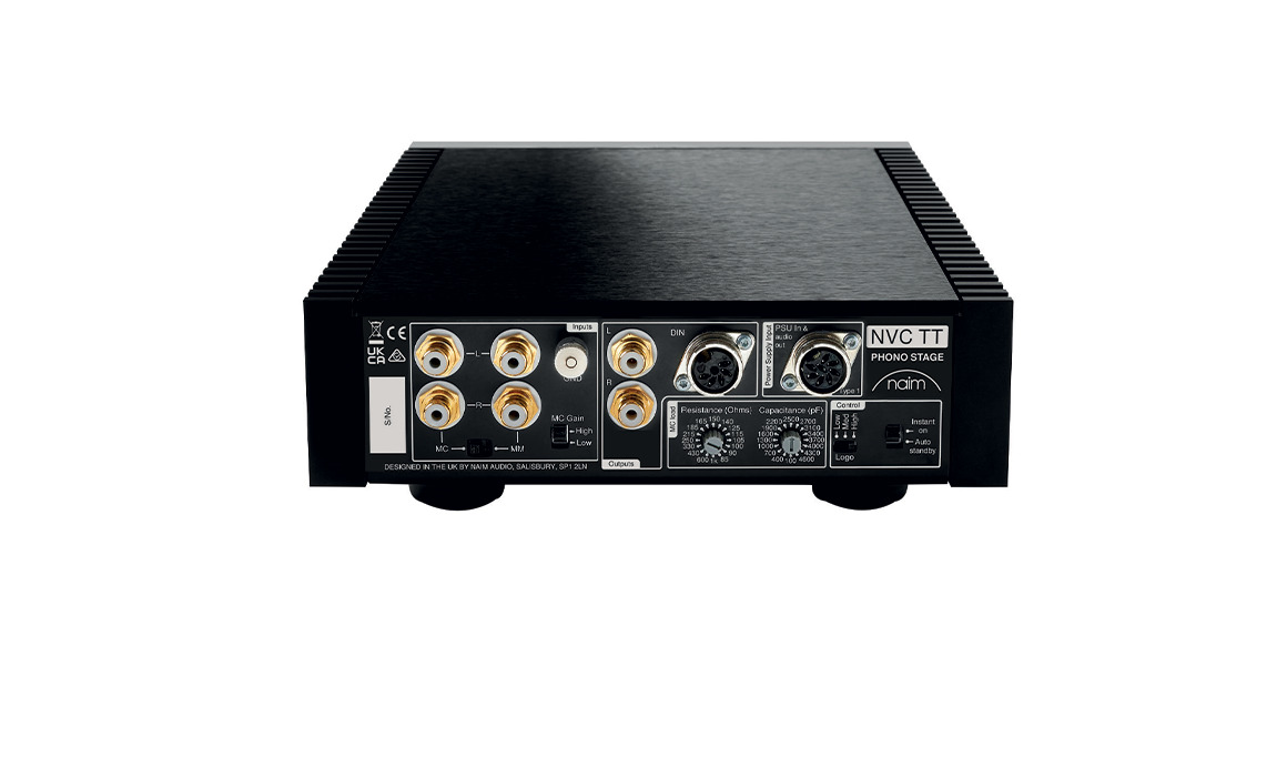

NVC TT
MM/MC唱机前置放大器
Naim kNaim专业技术now-how
Naim专业技术
工程师们在技术总监的领导下开发了专门的电路,以实现New Classic产品的卓越性能。NVC TT采用顶级发烧组件和高精度测量,实现不折不扣的效果。其概念新颖,部分借鉴了Naim Solstice特别款的唱机前置放大器和电源的结合方式。
完全集成整体系统
完全集成整体系统
NVC TT可轻松连接New Classic系列NSC 222和NAC 332前置放大器。它采用NPX TT专用电源,营造极致的黑胶唱片聆听体验。
经典设计理念
经典设计理念
Naim产品的设计兼具现代与经典特色。我们的产品舍弃所有不必要的繁文缛节,只为追求性能与音质。NVT TT汲取Naim先前作品,如SuperLine和Statement放大器的设计理念。它采用极致精确的设计理念,融合简洁设计、高端材质和可调亮度的标志指示灯。
Naim与铝合金的渊源
Naim与铝合金的渊源
我们的创始人Julian Vereker从一开始便了解使用铝合金作为Naim产品外壳的优势。他深知精密音频部件对磁场、温差和不必要的振动极为敏感……
New Classic系列使用旗舰产品Statement系列独有的铝制外壳,最大程度发挥了高科技的魅力。Naim所选用的铝材拥有极佳的热性能和颤噪表现。外观采用20mm实心铝坯处理,侧面带有散热片,产品顶部和底部带有5mm铝片。铝材采用拉丝、喷砂和阳极氧化处理,让产品拥有经久不衰的美感。只需惊鸿一瞥或者轻轻触动,无需等待音符奏响,New Classic系列的魅力便足以令人心动。

产品规格
Attribute Value
Product Type
Switchable MM/MC phono stage with MC load adjustment
Audio Outputs
Max output signal: 8 Vrms
Headroom:
MM: 22dB ref 5mV input
MC (low & high gain): 23dB ref 0.5mV input low gain setting, 17dB ref 0.5mV high gain setting
Audio Inputs
MM: (Partial) – 2dB at 20Hz and -3dB at 14Hz
音频输入
Attribute Value
后级输入
+/-18V DC @300mA
音频输出
Attribute Value
电源输出插座
Stereo RCA
Crosstalk
MM: >75 dB
THD + N
MM: <0.005% ref 50mV input
MC (low & high gain): <0.005% ref 1.5mV inpu
Signal-to-Noise Ratio
MM: 83dB réf. 5 mV A-wtd
MC (low & high gain): 84dB ref 0.5mV A-wtd (both gain settings)
Gain
MM: 42dB
MC (low & high gain): 61dB low gain and 67dB high gain (switchable)
Phono 规格
Attribute Value
RIAA Accuracy
MM: +/-0.1dB
物理
Attribute Value
重量
7.5lbs (3.4kg)
体积 (高x 阔x 深)
23/4x 83/8x 121/2" (7x21.4x31.7cm)
功率
Attribute Value
放大器输出
1 x Stereo RCA
1 x 5 pin DIN
1 x 8 pin DIN
Power Output
MM: 47kΩ and 100pF
16 selectable resistive values:
1 000 Ω, 600 Ω, 430 Ω, 330 Ω, 250 Ω,
215 Ω, 185 Ω,165 Ω,150 Ω, 140 Ω, 125 Ω,
115 Ω, 105 Ω, 100 Ω, 90 Ω, 85 Ω
16 selectable capacitive values:
100 pF, 400 pF, 700 pF, 1000 pF,
1300 pF, 1600 pF, 1900 pF, 2200 pF,
2500 pF, 2700 pF, 3100 pF, 3400 pF,
3700 pF, 4000 pF, 4300 pF, 4600 pF
