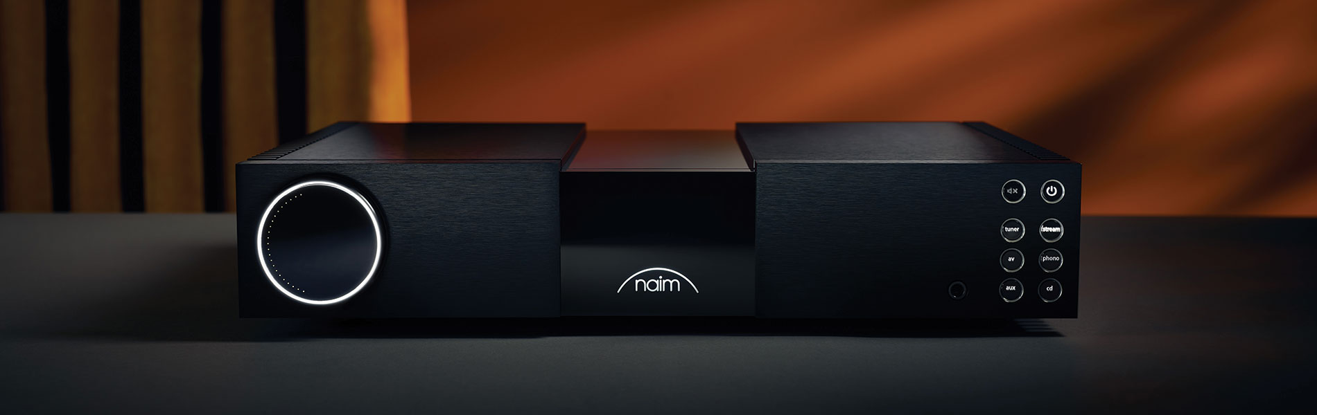

NAC 332
プリアンプと多目的性の調和
NAC 332はアンプとスピーカーへ最高のパフォーマンスを供給する「アナログセンター」。現在、Naim社製品の中で最も多目的性に優れたプリアンプに、ヘッドフォンとフォノプリアンプ NVC TTを接続すれば、ビニール盤のリスニングが楽しめます。付属のリモコンをワンクリックするだけで、音量と入力源を操作できます

Naim社の製品は現代的であると同時に、流行に左右されないもの。パフォーマンスや音質を損なう可能性のある無駄な装飾は一切排除。究極の精度を誇るNAC 332には、洗練されたデザイン、高級素材、光量の調節可能なライトロゴが調和します。

シンプルであることが重要。フロントボタンでスリープ、ミュート、入力切替へクィックアクセス。双方向リモコン ZigBeeで、機器が直接見えないところからでもリモート操作が可能です。入力を設定し、用途をカスタマイズ。0.5Wの「スリープ」モードで、消費電力を抑えます。

高度な技術を駆使したこのアプローチがNew Classicラインに最大限活用され、アルミニウムケースを使用することで製品寿命も延長。これが弊社の誇るStatementに他なりません。熱伝達と音増幅の特性をできる限り組み合わせた上質のアルミニウムが、Naim社にて選ばれました。前面は20mmのアルミニウム塊棒で加工。ヒートシンクで側面を囲み、5mmプレートで製品の上面および下面を覆います。アルミニウムにはブラッシュド加工、マイクロブラスト加工、アルマイト加工が施され、製品の使用期間中は絶えず揺るぎない美しさを維持します。ひとめ見て、ひとたび触れば、音を奏でるまでもなく、New Classicラインの特別感は一目瞭然なのです。
